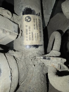

    Здравствуйте! Помогите советом, какие амортизаторы поставить , задние на BMW x6f16 , мои запотели. Вот думаю менять или нет! На сервисе говорят можно ездить, иногда они и год в таком состоянии могут быть. Думаю поменять, но ценник на них от 120 тысяч за один, если оригинал брать. Вот думаю какой аналог поставить, кто посоветует? Или дальше ездить. 37106875087
    37106875088 оригинальные амортизаторы

    Вот мои 37106875087

    Благодарю за информацию! У меня 2017 год выпуска авто, номера которые скидывал брал с амортизаторов, которые у меня стоят

    Вот фото
  20. xs001
    xs001 Завсегдатай
    16 мар 2013
    394
    Саратовская обл.
    Может они взаимозаменяемые, не знаю
  21. xs001
    xs001 Завсегдатай
    16 мар 2013
    394
    Саратовская обл.
    Не может быть подделкой? На емех смотрел мin 90000

    По опыту, обычно номеров деталей, которые ставились на заводе, вообще в каталоге не бывает. Ну раньше так было на более старших моделях. А в каталогах были детали которые отличались от заводского номера на единицу. Ну то есть если на машине стоит деталь и оканчивается на 5, то в каталоге эта же деталь имеет точно такой же номер, но который оканчивается на 6. Поэтому вполне может быть, что если на заводе поставили 87 и 88, то в запчасти эти же детали идут уже 89 и 90.
    И цена обычно на детали со старым номером выше чем на детали с новым номером..

    Ты в тернете сначала попробуй сравнить по номерам. Изображения поищи и попытайся сравнить. Посмотри в ЕТК по опциям там каким-то. Написано что этой нет опции, а там есть...По ВИН посмотри свои опции в комплектации.
    Или купить там NTY по 12р

    Ваши оргинал 087и 088, так и есть без замен.
    Может взять пару б/у с одной авто и не париться?
    ПС Я бы не менял, пока не потекут. Запотевание - это начало, долго еще могут ездить.
