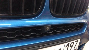

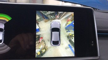

  24. Ictus
    Ictus Живу я здесь
    18 ноя 2011
    8,776
    Поставил супруге круговой обзор, но что-то не врубаюсь правильно ли работает. Когда у меня стоял на Ф30 круговой обзор, то он запоминал последнее положение. Т.е. если парковался задом, то автоматически система включала последнее положение (в зависимости от галочки в меню). Сейчас же всегда камера задняя включается. Или же это надо кодировать?
    Может кто подскажет, если у Вас с завода эта система.

  26. P.M.
    P.M. Завсегдатай
    27 янв 2007
    972
    Она сама включается, по своему усмотрению. Как я понимаю, если чует угрозу по бокам. Переключается кнопочкой принудительно.
    P.S. Имхо, реализован круговой обзор настолько мелко, что и пользоваться безыдейно.
    Ictus нравится это.

  28. VNV
    VNV Участник тусовки
    26 янв 2018
    137
    Свердловская обл.
    У меня от передачи коробки зависит. Если на D - то круговой обзор включается при срабатывании любого парктроника. Если на R - то всегда задняя камера включается.
    Ictus нравится это.
