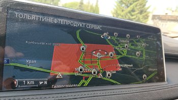

    такая же фигня была недавно,кстати,бесплатное обновление карт кончилось уже когда,а сейчас на треть города ярко красный квадрат на картах..
    Видимо это призыв срочно вкинуть 4800р на год и обновиться.

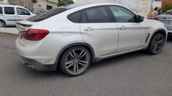

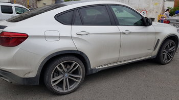

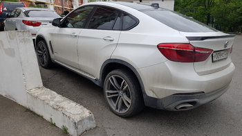

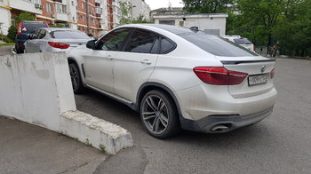

    Начала падать раз в неделю - две, не чаще, на задние колёса при стоянке. Это первые звоночки к кончине баллонов или обычное дело?
    Заводишься - поднимается.
    Машине 3 года, раньше не было такого. 20190511_093540.jpg 20190511_093552.jpg 20190511_093753.jpg 20190511_093745.jpg
  3. Pavlopups
    Pavlopups Завсегдатай
    24 окт 2015
    1,036
    Карелия респ.
    Да. Конец пневмобаллону, у меня также начиналось
    Я бы советовал менять как можно быстрее, тк насос все время подкачивает дырявый пневмобаллон, а он не рассчитан на это, затяните - следующий он на замену

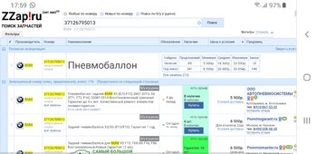

    А как их самому заказать, ну или цены посмотреть для начала. По какому номеру их искать?

    Баллоны одинаковые на всех комплектациях или разные?
    Этот номер?
