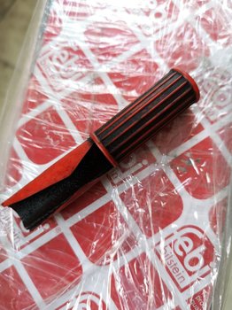

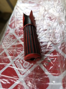

    Подскажите, от чего или для чего штуковина? Найдена возле маслосливной пробки, лежала на защите картера. Пластик такой же как на кончике щупа, так что сомнений в причастности к автомобилю нет)
  3. zaw

  6. Mitod
    Mitod Завсегдатай
    21 июл 2016
    417
    Белгородская обл.
    Удивился когда оказалось что этой штуки у меня нет, говорят завода у многих так, как вас?
  7. Владимир nkz
    21 фев 2015
    15,106
    Кемеровская обл.
    Многие теряют, цена 700 р

  15. alexandr505
    alexandr505 плохой
    28 фев 2010
    5,777
    Так думаю лючок через который масло сливается.)
    muss нравится это.

    у меня тоже не было . Подозреваю питоры дилерские просто забывают поставить обратно . Купил за 600 рэ и вставил - теперь снизу все красиво .
