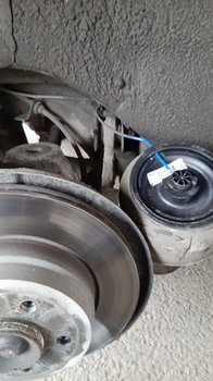

    Всем привет! Такая история сегодня у меня приключилась: Поехал на работу утром, трафик плотный на дороге, еду не спеша и вдруг выскакивает сообщение на панели приборов и NBT "Функция шасси ограничена.Продлжить движение можно, обратитесь в СТОА". Я напрягся, но в поведении машины ничего не изменилось. Через минут 5-7 всё таки решил остановиться осмотреть машину. Ничего криминального не увидел, поехал дальше. Ближе к работе заметил что задняя подвеска стала жёстче (от дома до работы 15км). Потом вообще стала как телега. По приезду обнаружил что машина просела на заднее левое колесо. Почесал репу, расстроился и пошел в офис. Сижу изучаю проблему, но особо дельной инфы не нашёл. То что то про аккумулятор пишут, то появляется сообщение об ошибке и исчезает. Может у кого была такая же проблема, подскажите что проверять в первую очередь?

    1,784
    аккумулятор меняю и прошивку:facepalm: тоже бесит этот развод!

    1,784
    скорее всего беда с пневмой

    Сейчас вместо обеда ходил на стоянку. Нашёл неисправность шасси. Завел машину и слышу звук шипения воздуха, снял колесо а из пневмобалона воздух дует. Протерлась пневма...

    8,726
    Это было ожидаемо. Меняй и чем быстрее, тем долже проживет компрессор.

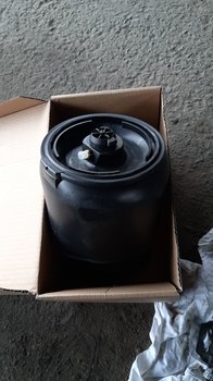

    16,032
    Не грузись . У меня недавно затравило - купил два баллона за чир . Оказались лучше оригинала - защитный кожух в два раза длиннее . махнул прям около дома за минут 20 - и все . :thumbup:
