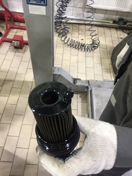

    С чем там рукожопы накосячили? Фильтр масляный не закрутили или сливную пробку? Или масло забыли налить по норме?
    Надеюсь все обойдётся - может просто глюк какой электронный.
    Лишний раз убеждаюсь, что правильно делаю - когда при ТО присутствую рядом с машиной.

    Присутствовал при сливе масла , думал этого достаточно)) накосячили жесть конечно

    -Евгений- Абориген

    3,071
    Где делал?
  5. BMW&Porsche

    #11090 18 апр 2019
  21. zaw
    zaw Старики-разбойники
    21 сен 2008
    16,032
    так не заметишь . При интенсивной езде будут чуть позже перегреваться . Вообще сначала лучше поставить колодки поспортивней - типа феродо 2500 или EBC желтых и диски с перфорацией . Эффект будет можетдаже лучше а затраты однозначно меньше .
  22. zaw
    21 сен 2008
    16,032
    у приятеля было такое же на Х3 жены - когда закручивали маслофильтр умудрились защемить прокладку на крышке резиновую . 50 км по кольцу - и такая же картина ... Отсек был весь в масле ... Если под авто масло - думаю оно .
    Мне осенью меняли тормозуху - забыли крышку закрутить на бачке - валялась рядом в отсеке ... Гейросиб - сила :D:D:D
    Не хочу пугать но если двиг крутанул без масла возможны последствия . У приятеля через 40000 появился стук и стружка в масле . Вкладыши и колено ... Точно сказать нельзя но ремонтники говорят скорее всего изза масляного голодания . Авто подшаманили и продали .
    X6 40d f16 нравится это.

    Капец. Я бы требовал зафиксировать этот факт в документах. Спустя время двигун стуканет и доказывай что ты не сам его запорол.

    Я проехал 1 км максимум и вылезло низкое давление масла и через пару сот метров остановился, масло нигде не течёт , сейчас у ОД скоро точно узнаю что случилось

    Вот она причина: механик видать неправильно прикрутил фильтр :facepalm:
    Да же если смотреть всю работу за механиком, как это можно проследить:D

    если не течет тогда ничего страшного . У другана в масле все было - даже задний бампер и днище :D:nod: отмывали очень долго . Может датчик умер . Там пружинка и шарик . Залип и вылазит отказ .
  28. zaw
    21 сен 2008
    16,032
    Я между офицальными ТО меняю сам на даче - чтоб не попасть пимпочкой на фильтре в дырку в стакане надо вообще не глядя пихать .... Эта пимпа тогда упирается в стакан и крышка не достает до резьбы . Тоесть этот олень тупо посильнее надавил ... Нуда здесь думаю ничего страшного - просто часть давления в обратку через дырку вылетала . Блин с какого притона туда механиков набирают ... Это даже не по обьяве ...
    Советую все эти снимки не стирать и все точно задокументировать в заказнаряде -что падение давления было в результате неправльной установки фильтра механиком ОД . Не дай бог что (хотя я не думаю что будут последствия- стружки вроде не видать на фильтре . ) - можно напрячь на ремонт . :thumbup:
