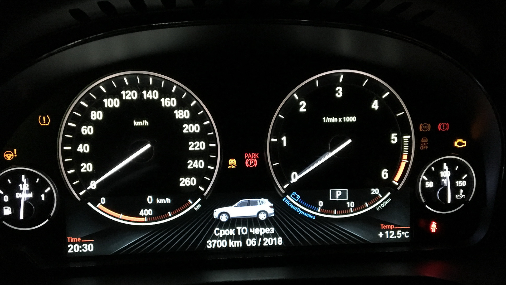

    Здравствуйте. Стал обладателем BMW Х6 30d 2016г. И столкнулся с непонятным для меня поведением автомобиля. На скорости от 80 до 100 км.ч. обороты от 1500 до 2000 при проезде неровностей (например участок волн, шифера или участок с ямами) на дороге автомобиль как бы спотыкается. Едешь по ровной дороге такого не наблюдается. Трудно объяснить что происходит с автомобилем. Едешь ровно с одной скоростью на одних оборотах, попадаешь на участок неровностей и на долю секунды происходит как бы толчки или дерганье автомобиля ( как вроде пропала на секунду тяга или переключилась передача). Может это блокируется дифференциал. Подскажите может кто нибудь сталкивался с таким поведением автомобиля.

    Индикация стабилизации на приборке не загорается?

    Да вроде не загорается и обороты не скачут. Какой из себя этот значок стабилизация.

    Желтый значок автомобиля на приборке
    Шины ранфлет?

    Наверняка загорается просто ваше внимание концентрируется на непонятном поведении автомобиля.
    У меня такое периодически происходит точно на одном и том же участке дороги в городе, где резкий склон сменяется подъёмом, а на нём много "клякс" бетонных, видимо пролитых машинами-бетононасосами. И вот там машина будто притормаживает и пропадает тяга на секунду. Но знак этот загорается и продолжает гореть пока не остановлюсь, заглушу и снова заведу.
    Обратите внимание на панель приборов

    Нет такой не загорается, шины не ранфлет, размерность 19 п. 255 45, з. 285 высоту не помню. В меню шины горят все зеленым т.е. давление в норме и одинаковое давление 2.2.

    Если бы я сам не ездил по "дорогам" Украины, то рекомендовал бы вам посетить дилера. Возможно, вы не замечаете срабатывание стабилизации, т.к это надо специально на приборку смотреть.

    Спасибо за ответ буду смотреть на панель приборов. А что при срабатывании стабилизации происходит как бы рывки или на доли секунды пропадает тяга. Заметил если такие участки проходить накатом то ничего такого не происходит. (Т.е. автомобиль понимает как пробуксовку колеса и притормаживает колесо или убирает тягу.)

    На ранфлете колесо не облизывает кочки, а отрывается от них и «повисает» в воздухе. Умнейшая система ЕСП или как ее там считает, что колесо потеряло контакт с дорогой и обрубает привод/прикусывает тормоз именно на этом колесе. Эффект прекращения разгона, толчка, некомфортное поведение - это следствие сработки нашей ЕСП или как ее там.
    Как проверить - в спорт плюсе проехать этот же участок. У меня тоже есть в Москве место где этот эффект проявлялся.
    Забить, менять резину, менять дорогу - это варианты устранения. Я с резины начал и забыл про эту проблему.

    Всё верно вы говорите. Колесо скачет и теряет контакт. GRU все подробно описал.
