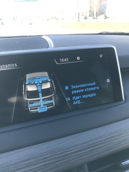

    Включил кондей в пробке, все слушал завывания - нет их. Даже видео снял, может гул есть, а я его не слышу просто?
    Выложу попозже
    Кстати, у меня почему то стоит «экономичный режим климата». Не знаю, может это тоже влияет на гул? И самое главное - где это отключается?

    Автоматом сам меняет режим, если кнопка Auto включена. У меня сейчас тоже эконом пишет, но если прибавить температуру до 24 и включить кондей, то уже пишет Сбалансированный режим.
    Кстати, при накате ещё показывает и пишет про заряд акб.

    Прямо Европа для меня открылась, не знал о таком режиме. На bimmerfest писали, что это в экономном режиме бывает. Попробую завтра, как это работает.

    В какой раздел меню войти чтобы увидеть такую картинку? У меня NBT EVO, машина 17 года, такой режим не смог обнаружить :shock:

    Efficient Dynamics - в просто нбт в разделе Инфо об автомобиле. В нет эво - вроде в разделе Мой автомобиль есть этот пункт, если не ошибаюсь. Завтра могу глянуть в эво в х6, где точно находится в меню пункт этот

    Экономичный режим климата работает в режиме движения ECO. Климат будет работать в режиме наката, при нажатии на газ компрессор кондиционера не работает. Этот режим можно отключить в настройках Эфишн, тогда в режиме движения ECO кондиционер будет работать всегда, расход топлива будет чуть больше. В режимах движения Comfort и Sport кондиционер работает всегда.

    Эти прописные истины понятны :) но, я в обычном режиме еду, не в эко, на фото видно. В Спорте аналогично - климат работает в экорежиме. Но уже выше разобрались в причинах.

    У меня это выглядит так. Ни слова про климат и акуум
