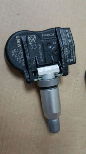

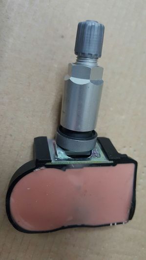

    Сменил резину (шипы на нешипы, для поездок в Европу) и поставил датчики в колёса.
    Было-Стало.
    P.S. НИКОГДА, слышите НИКОГДА не пытайтесь сделать инициализацию новых датчиков (в движение), когда у вас в машине лежит хоть ещё один датчик или другая резина с датчиками. Машина не может понять, почему датчиков не 4 и не иницилизирует систему, пока не останется 4 штуки.
    У меня, на заднем сиденье ездили ещё 4 новых датчика в летние колёса и потратили с Ромой из EgoStyle почти сутки, чтобы понять, почему не работает и я уже стал думать, что бракованные датчики. Убрали и всё Ок.
    Инициализацию можно делать на стоячей машине, но это всё сложнее.
    305796 305798 305800 305802
