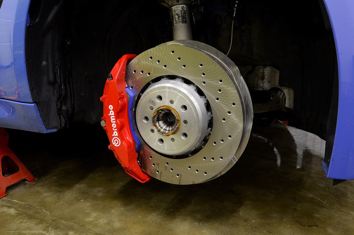

    По весу. Я буду ставить 6-ти поршневой суппорт на сток тормозной диск. По весу не сильно тяжелее стока.

    Тормозить то будет легче, но сильно утяжелит конструкцию. Я попробую более легкой 6ти поршневой суппорт брембо поставить на сток тормозной диск, который сильно легче, чем на м5. Думаю этого будет достаточно.

    Если стоковый диск от М5 был бы одинаковый по размеру с диском от М3 , то твоё решение оптимально. Но я думаю что диск от М5 должен быть больше и 6-ти поршневые от пятака будут на нем ещё лучше "кусаться".

    Колодка у стокового суппорта уж очень маленькая и у меня под конец круга на МРВ уже перегревается, у парней на ст.2 вообще она сгорает. А диск размером 380мм вполне себе нормальный. Поставить 6-ти поршневой суппорт brembo gt, где колодка почти в 2 раза больше, и думаю проблема будет решена. А вот по колодкам надо думать, ccrg думал, но говорят в городе при плавном торможении они не очень.
    От М5, мне кажется и суппорт и диск слишком тяжелый, но эффективность есть. Проблема в том, что под тот суппорт нормальных колодок нет, а сток на треке не о чем...
    Я суппорт не от М5 буду ставить, на него колодок нет нормальных.

    А вообще вот Brembo, правда тут колодка меньшего размера, хочу колодку на весь диск:
    Или от CT-S:
