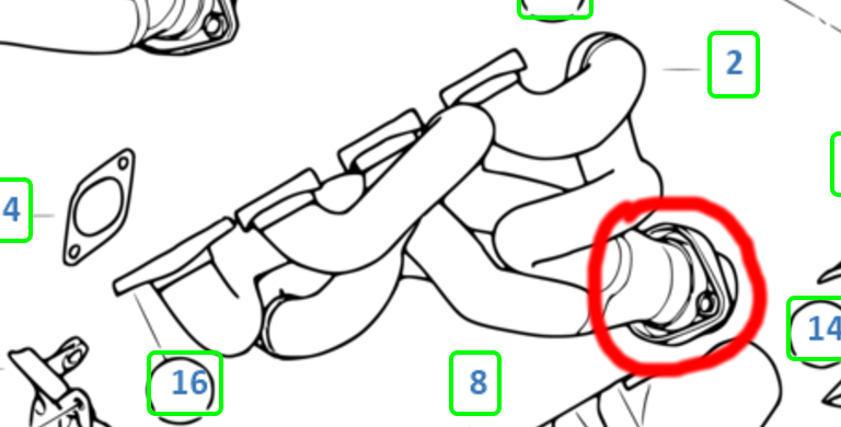

    Да начала вчера подтраивать и сваливалась в 1/2 мощности. Еще и постукивать начала на холодную. Почитал компом - пропуски во всем втором ряду цилиндров. Прикинул, что возможно где-то отвалился выхлоп и из-за подсоса лямбда сходит с ума и корректирует смесь. В результате отрубает второй ряд.
    Полез сегодня разобрал защиты, пошатал выхлоп и нашел проблему.
    Не представляю как, но на выпускном коллекторе отошла труба от фланца, который уже болтами стягивает коллектор с остальной частью выхлопа. Причем люфт не в стыке, а именно труба отошла от фланца. Может не правильно называю это место(фланец), но на видео все видно. Слева - все ок, справа будет видно, как шатается труба :)
    Вот эта часть отвалилась:
    Поэтому я так понимаю, если делать по уму - нужно вытащить коллектор и обварить нормально.
    Видос:
    ne0zx и Roman-K нравится это.

    На одном из коллекторов фланец не приварен. Конец трубы развальцован, а фланец свободно на нём ходит. Стягивается болтами через прокладку. Проверь на месте ли графитные прокладки.

    А чего с картинкой? Прокладка как раз на ней показана.

    Вот, левый фланец на коллекторе 5-8 не приварен. Он свободно ходит.
    На коллекторе 1-4 он обварен

    Тоже загнался этим вопросом и обсмотрел все фото в интернете. Пришел к такому же выводу.
    Значит нужно заказать прокладки новые, да болты и поменять.

    Так сделано специально. Для компенсации теплового расширения. Тем более что коллектора титановые :))

    если выхлопы меняли - колдовали , не меняя графитовые прокладки, то они тупо разваливаются
