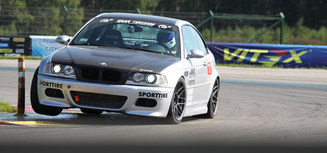

    Горб на капоте пришлось сделать из-за впускного коллектора .
    На самом деле это все очень в кратце, по тому что, было очень много сложностей(во всяком случае для меня) и делал я это с февраля 2014-го до сих пор, конечно параллельно я успевал работать :).

    Диски r19 Oz как у меня. Как едет квотер? Машину для трека строил? Какой вес авто?
  4. PVL
    PVL Участник тусовки
    10 июн 2007
    41
    Латвия
    диски Р18
    строю для трека. когда ездил мерить, квотер не получился, провал на больших оборотах по топливу, сейчас кину что получилось в тот день.
    примерно до 120км.ч букс , у авто сзади развал 3градуса.
    в прошлом году вес был 1224кг без пилота, сечас предположительно 1150-1250кг.

    Что тяжологов в Е46, кроме салона, стекал?
  7. PVL
    10 июн 2007
    41
    Латвия
    Я заметил облегчение после переделки выхлопа, вместо нескольких бундулей, сделал только задний прямоток. + паук без катов.

    Двери тоже под замену, какой их вес сейчас? Наружка дверей из метала?

    Двери пластик.

  12. SID_M3
    SID_M3 Завсегдатай
    20 фев 2014
    460
    Украина
    За Е46 S65 просто МЕГА зачет:rock::rock::rock:
    Задам пару вопросов, если можно:
    Как тяжко подключать мотор было по электрике?
    Как снизу сел двигатель на балку? Лапы как я понял кастом.
    Без переделки капота вариантов вставить мотор никаких?
  13. PVL
    10 июн 2007
    41
    Латвия
    Сам электрикой никогда не занимался, все подключил за 5-7дней, имея под рукой ISTA.
    если делать городскую машину, думаю на два три дня дольше.
    лапы самодельные, подрамник поддону картера не мешает, все становится отлично, с рулевой - гемор.
    тут два варианта;
    1) переделывать левый коллектор .
    2)двигать или менять рулевую рейку.
    думаю оригинальный М3 капот пойдет, простой точно не встанет!
    с АБС-ом тоже пришлось повозится, советом помог Евгений, который S85 себе ставил, спасибо ему за подсказку.

    Как Вы поступили с рулевой рейкой в конкретном случае?
  15. PVL
    10 июн 2007
    41
    Латвия
    пока сдвинул рейку, рейка короткая от z3
