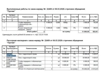

    Добрый день! У меня так было. Слышно особенно при перекатках на мелких неровностях. Порвался и потёк сайлентблок слева. Меняли тяги с гидроопорой и стойки передних стабилизаторов. Звук пропал) Пробег 63 000.

    если не секрет, сколько по стоимости вышло?

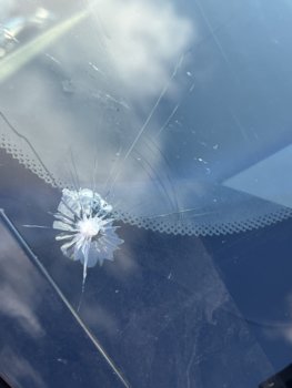

    Ну и если кто думает, что пленка на лобаше это панацея, я разочарую.
    Вот результат прилета камня из-под камаза на высокой скорости.
    Пленка не сильно помогла))

    Вероятность есть всегда , но с пленкой она на порядок ниже . Мне за 10 лет на нескольких авто ни разу не пробивало пленку , хотя прилетает со стабильным постоянством )

    С пленкой она ниже только для пескоструя и мелочи. С добрым камнем будет как на фото выше. Кроме того, незаделанный скол под пленкой, как и без неё, при первом хорошем перепаде температур полезет лучами. Поэтому либо снимать пленку, ремонтировать и клеить новую , либо менять стекло и плёнку. На мой взгляд слова «плёнка» в предыдущем предложении просто лишние:)

    Есть собственная статистика лет за 10 как минимум на нескольких авто . За все это время пленка была пробита всего один раз , вырезается кружок пленки диаметром примерно 10 мм и заделывается скол :thumbup:

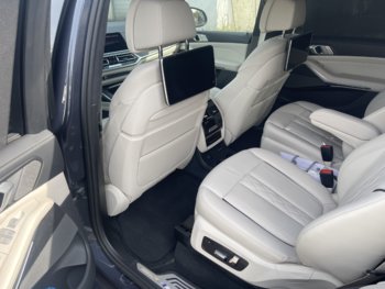

    Забирай дизель мой дилерский с пробегом 66 за 7 лет
    Пока за 7350 отдаю

    Кожа в отличном состоянии -белая белая. Наверно в джинсах не садился )
