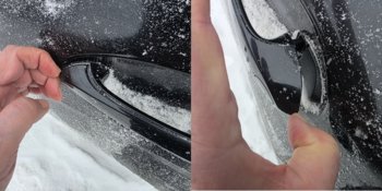

    Всем доброго. Проблема следующая - ни бесключевой ни с ключа невозможно открыть машину. Багажник открывается с ключа отлично. После мойки немного лучше начинает работать бесключевой, с ключа срабатывает один раз из ста. Ключ смарт. Куда рыть?

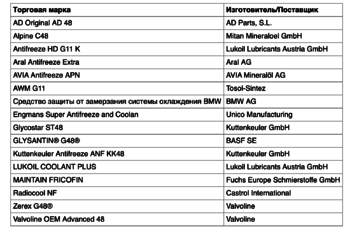

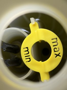

    Форумчане подскажите, при холодном запуске в 5 градусов впервые вылетела ошибка что "мало охлаждающей жидкости", заглушил, запустил вновь и ошибка ушла и не появлялась пока. Правильно ли я понял что антифриз на минимуме и нужна дозаливка? Если так, стоит самому искать/покупать подходящую жидкость и заливать в бачок, или лучше к дилеру чтобы он залил оригинальную жидкость? Я нуб, в этом не шарю от слова вообще поэтому и спрашивают совета :) Если там просто купил - залил и готово, то годно, но если нет то нет.
    Если самому, какую нужно покупать? Глядеть в бачок и смотреть какого цвета там сейчас залита жидкость? И какую лучше покупать тогда, концентрат или нет, какой фирмы и тп. Заранее благодарю за помощь :)
    Машина 2019 года, американка.

    По ТИСу у Вас:
    Не содержащий нитрита антифриз с антикоррозийными свойствами синего цвета.
    Номер дедали оригинала:
    Если дольёте и будет уходит, сразу в сервис тогда, на опресcовку.

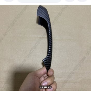

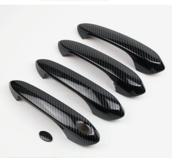

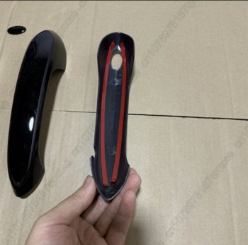

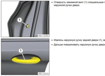

    Может знает кто.
    Ко мне тут подошли одномарочники с вопросом: на G07 б/у попутаны накладки наружных дверных ручек слева. Т.е. с отверстием для ключа стоит на задней двери. Почему так, не знаю. Так вот вопрос: как накладки снимаются/крепятся. Просто гнёзда пластиковые по периметру ручки или внутри каким-либо винтом? Тупо аккуратно поддеть и снять? Либо какая засада есть?
  22. Novatech
    Novatech Завсегдатай
    6 июл 2007
    948
    В торце двери под заглушкой винт под звёздочку. Его выкрутить и ручка снимется. Поменять местами минут 10 наверное.

  23. Dachnik_Miha
    Dachnik_Miha Участник тусовки
    31 окт 2023
    210

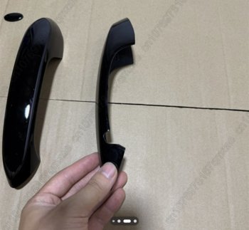

    по замене самих ручек, - видел порядок. Но в моём случае замена ручек не требуется. Задняя ручка без замка, а вот накладка на ней от передней ручки с отверстием под замок. Т.е. необходимо не ручки, а накладки на них поменять местами.
  24. Novatech
    6 июл 2007
    948
    Какие именно накладки на ручках. Не понял. Ручка в сборе, как одно целое. То, что у меня на фото, жёлтая ручка, она такая и есть, т.е. не разборная. Заглушку, овальную на ручке, видно под замок.
  25. Dachnik_Miha
    31 окт 2023
    210
    На фото с Али похоже на крепление двусторонним скотчем. А вот как в оригинале?

  27. Novatech
    6 июл 2007
    948
    В оригинале в неё ещё вставляется разъём, т.к. там антенна бесключевого и диод подсветки.
    По ТИСу она не разборная. Можете попробовать поковырять конечно. Китайцы много какого колхоза напридумывали. Но логики не понимаю, если вам просто нужно поменять их местами без танцев с бубном.
  28. Dachnik_Miha
    31 окт 2023
    210
    попробуем, спасибо. Выше фото из Али не совсем корректны, там, действительно чисто накладки. В натуре выглядит так: если потянуть за край, похоже отходит, но дальше сопротивляется.

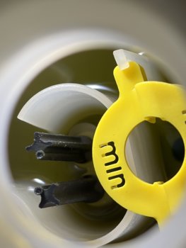

  30. reddyrus
    reddyrus Завсегдатай
    5 ноя 2018
    600

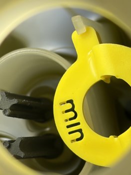

    Я тут недавно писал спрашивал как доливать жидкость охлаждающую. Чтобы узнать уровень, машина постояла ночь на паркинге. Открыл бачок и вот такая ситуация. Это нормально? Жидкость где то на дне, я ее почти не вижу, кажется будто это совсем плохо
