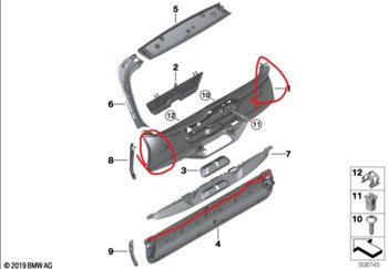

    Кто то шумил заднюю дверь багажника? На неровностях периодически скрипит, я думаю это обшивка багажной двери. Поторогал понажимал - звук появляется если покраям слева справа на облицовку понажимать. И маленькая дверка кажется тоже скрипит если сильно нажимать вдоль. Отметил как мне кажется где. Было у кого такое? Как лечили?

    Сам спросил, сам разобрался, сам отвечаю. Причина скрипа выявлена и локализована. Почитав drive2 было выяснено что скрипит пластик упоров багажника. Чуть колхозинга (омотал упоры маделином) и в автомобиле снова тишина. Скрип ушел.

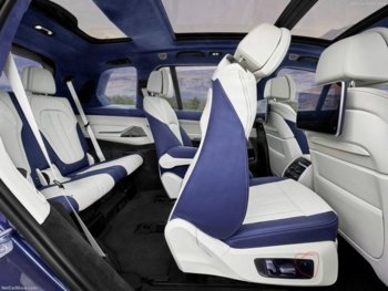

    Всех приветствую! Может кто-нибудь сталкивался с такой проблемой. На BMW X7 (дорестайлинг) не реагируют на кнопки электропривода правых задних сидений 2-го и 3-го рядов. При нажатии на кнопки показывает на приборке ошибку "Right rear seat unlocked". Ездил в ближайший к дому сервис, попробовали сделать как сказали "инициализацию" програмно, но не помогло. Правое сиденье 2-го ряда в сложенном положении и не поднимается, не реагирует на нажатия кнопок. Буду благодарен если поделитесь опытом решения проблемы.

    второй ряд, подними в ручную там же петелька есть . или все же третий ? дилер мне направлял делал калибровку сидений за 2500 р

    делал калибровку у ОД, иста видимо нужна, другие программы не умеют.
    механически сложить, разложить не помогало, кнопками двигать от упора до упора тоже

    У тебя же прямым текстом написано: что заднее правое не встало в замок. Можно пробовать позаниматься- отодвигать в ручную, но, скорее всего готовиться к замене выключателя в замке.

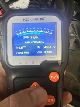

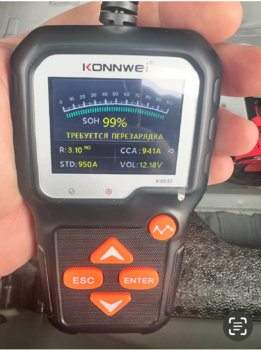

    Позаряжал отдельно аккумуляторы и большой и малый зарядкой СТЕК 5.0 . Большой аккумулятор показывает отличную емкость отличное сопротивление но малое напряжение. Малый ак не смог достичь емкости. высокое сопротивление , но отличное напряжение 12.9 в . Неужели оба под замену?

  17. Serf56
    Serf56 Участник тусовки
    6 май 2022
    282
    Попробуйте десульфатацию сделать «RECOND” у стек, но током не более 5А, стеком устройством не крупнее msx-5.

  19. Светлана Мальцева
    Светлана Мальцева Участник тусовки
    8 мар 2021
    121
    на стек нет отдельно режим десулфатации он идет в полном процессе 1 этапом и прибор его быстро проскакивает как бы говорит «я сам знаю не нужно его делать все норм «. Или ты знаешь как он отдельно включается?

  21. Serf56
    6 май 2022
    282
    Вы включите режим recond и пусть он дойдет до 7 этапа. Эффект точно будет.

    Алгоритм такой:
    1) Из багажника складываем все сиденья
    2) Из багажника поднимаем вначале правое, потом левое
    3) Подходим к правому сиденью и жмем кнопку с человечком
    4) Ошибка пропала
