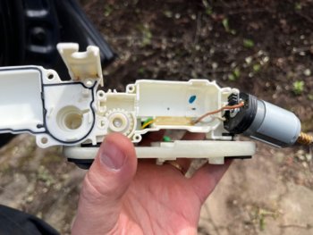

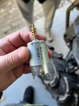

    В итоге разобрал дверь, добрался до доводчика. Проблема оказалось в неисправном моторчике доводчика. Причем неисправность плавающая, в одну сторону наклоняешь моторчик-работает, в другую наклоняешь- не работает. Снял заднюю крышку моторчика, оказалось отвалилась медная шина на которой сидит графитовая щетка двигателя. Посмотрел в инете морчик этот, нашел только на Алиэкспресс с ценой 8 тыр руб, при том что доводчик в сборе продают там же за 3500. Чтоб не ждать, купил на Авито за 3500 новый доводчик от Х5 G05 абсолютно такой же с родным на Х7, отличается только цветом резиночки на конце троса. Поставил, все прекрасно работает.
