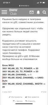

    Кто-нибудь уже прошивал так?

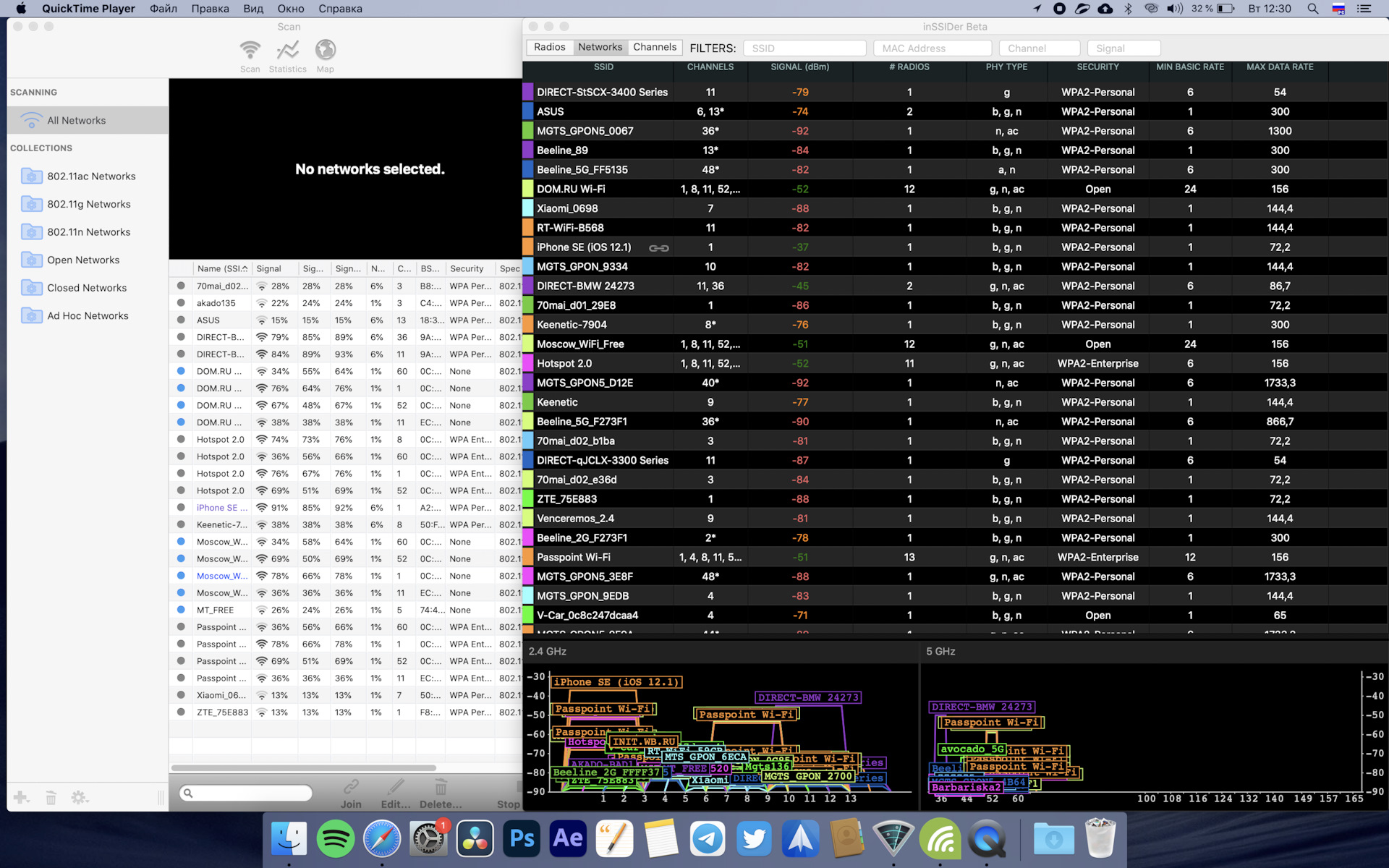

    на самом деле , у кого биммеркод куплен, там не сложно по инструкции сделать. Либо обратиться к любому кодировщику, с этой ссылкой и со словами
    Мне вот так надо :D
    Ps для других городов, надо покататься и сделать ту же работу по сканированию
    Я специально объездил весь центр Москвы и просканировал сети, чтобы понять, как всё загружено. И не удивительно, что во многих местах (Проспект Мира, Ленинградка, Маяковская и т.д.) количество точек Wi-Fi огромное количество, и работают они все на тех же частотах, что и голова MGU у машины.
    Ниже скриншоты
    [​IMG]"

    Мне помогли эти настройки. По Москве CarPlay отваливаться на моем маршруте перестал совсем.
    Методом проб выяснил, что всего лишь нужно поменять один параметр (отмечен). Он отвечает за используемый диапазон частот в 5 ГГц диапазоне. Остальное можно не трогать.
    (С) взято в 5-шном форуме. Авторам большой респект.
