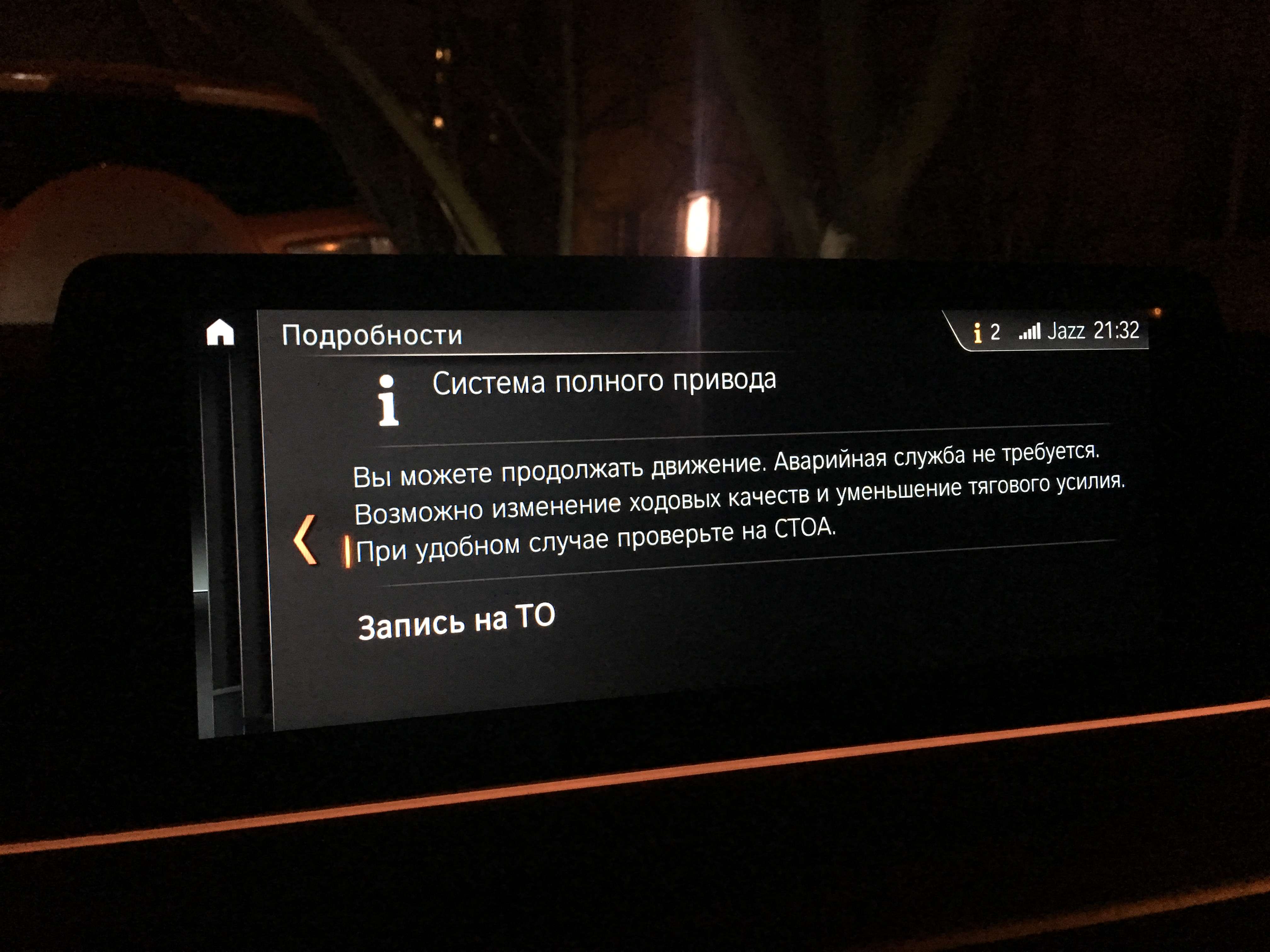

    Сегодня вечером снова вылезли ошибки полного привода и системы удержания пассажиров. В первый раз это случилось в конце ноября. Руль при этом на скорости становится каменным - толком не повернуть, привод остается только на задние колеса.
    В обоих случаях после некоторого простоя (в первый раз оставил на ночь, сегодня - на один час) ошибки исчезли. В ноябре погнал к дилеру на следующий день - разумеется, диагносты ничего не нашли (если вообще искали).
    Сегодня написал двум знакомым мастерам-приемщикам из разных дилерских центров - говорят, не сталкивались с таким. Может, кто из присутствующих сталкивался?.. Есть соображения, что это может быть?
    Единственное, что было общим в обоих случаях, это маленький интервал между выключением двигателя и его повторным запуском: сегодня заскочил в аптеку на 3 минуты, снова завелся - и сразу "на!"..

    При однократном нажатии пишет на мониторе DSC OFF, а в инструкции написано, что должен писать про DTC. Как обычно, мануал не совпадает с реальной жизнью..

    О, раздаточка ) я сталкивался с таким, тоже такая хрень выскакивала раз пять. Ну и до этих ошибок еще и дерганья появились при нажатии на педаль газа. Два месяца ехала новая раздатка, если что. Вэлкам ту зе клаб )

    ТО что у Вас написано на дисплее это просто информация для водителя, которая не несет НИКАКОЙ реальной инфы об ошибке в работе авто. Для того чтобы узнать что же случилось на самом деле, недо ткнуться в машину диагностикой и прочитать неисправности которые записались в блоки. еисправности и информация записывается в блоки всегда, и пусть дилеры Вас не лечат что там ничего нет, такого не бывает. Мой совет Вам такой, перед поездкой к дилеру, заскочить к хорошему диагносту, вычитать всю машину, составить план мероприятий, ничего не перетирая в машине, и приехать к дилеру уже с готовой конкретной претензией. Например: У меня позавчера на пробеге 10562 км в 11-32 произошел обрыв связи по шине данных между раздаточной коробкой и блоком управления двигателя. Вам необходимо проверить соединение этих двух блоков а если это не поможет и ошибка снова появится то надо заменить блок раздатки.

    Едь к дилеру и выноси им мозг. Я 4 раза катался, пока они согласились что это раздатка и согласовали замену. Диагностика тоже у них ничего не показывала.
    Каждый раз пиши письменную претензию с подробным описанием проблемы и требованием устранить её в такой-то срок. Делай копию и ставь входящий. Прикладывай фото ошибок и сообщений. Не устранят за 45 дней - можно возвращать машину. Если конечно не лизинговая как у меня.

    Я тоже не планировал менять раздатку на 15.000 км и ждать её два месяца. Но они начинают шевелить жопой только когда с ними письменно начинаешь общаться. Еще позвони в службу клиентской поддержки бмв, можно прямо из машины. Мне после такого звонка дилер сразу подменку предложил. До этого не давали

    В машине фиксируются абсолютно ВСЕ события, которые происходят. все ошибки сбои и события и все это легко видится с помощью диагностики. И если у Вас была ошибка по ручнику, то она обязательно есть в памяти, привязанная к пробегу на котором она случилась. Причем на дисплей выводятся только критические неисправности, а все остальные тихо и мирно сидят в памяти блоков. И если я прочитаю машину любого из Вас, уверен на 100% там ошибки будут в 2\3 блоков каждой машины. Так называемые некритические ошибки. Например, заехали в подземный паркинг, сразу ошибка по блоку ТСВ что обнаружен неожиданный обрыв связи с интернетом и пошла куча связанных ошибок и блоки мультимедия, доски приборов и т.д. Поэтому, рекомендуется на каждом ТО очищать накопители ошибок блоков, дабы они не переполнялись. Потому что если ПО блока написано кривовато, то он запросто может зависнуть при переполнении накопителя ошибок, что часто встречалось на Х5 в блоках комфорта, переполнился и все -блок лег, и у Вас нет света, внутренней подсветки, стеклоподьемников и т.д.
