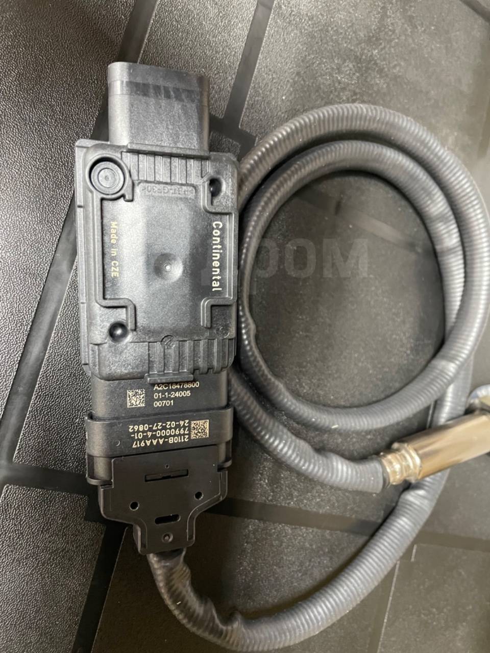

    парни всем привет , умер датчик NOX 13628476455 на G06 40D, кто сталкивался может есть аналог датчика , а то оригинал 100к не охото. Хотел отключить и чипануть, но машину надо гнать в Москву дистанционно не как((((

    Это на каком пробеге он умер?

    Можете рискнуть - на али за 18.
    Может кто уже брал, поискать по форумам.

    45000, сервискники говорят их там 5 штук подряд стоит.

    На али видел , но не нашел ставил кто , поэтому и написал. Дилер говорит частая проблема.

    Continental, не бош.

    ну теперь погуглите есть ли он в продаже ) то что контик там стоит , я знаю. И даже очень удивлен , что аналогов нет в продаже.

    Выше ткнули, что это бош, я уточнил, что нет.
    То, что нет аналогов в открытой продаже - да.
    В свое время не хотел резать кат на N53 из-за ошибки по датчику NOx и купил только сам датчик на али, без электроники. Повезло - дело было в датчике и китайский оказался рабочий.
    Оригинал 13628476455 под заказ месяц-полтора 50-55 кр, по наличию 78 кр

    я бы отключил мочу и чипанул , но в Москву лень машину гнать (((( думаю вот с Алика что ли датчик заказать

    Если вопрос стоит таким образом, то ответ очевиден - лучше чипануться и забыть про экологию и траблы с датчиком, потенциально нерабочим с высоким риском вероятности

    Сменить сенсор сильно проще и дешевле чем ездить на криворуких топливных картах и склеенном имбецилами корпусе дде всю жизнь
