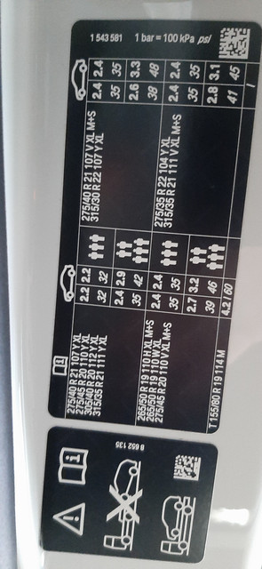

    у меня впервые разноширь колеса, помогите разобраться
    21 колеса, зима хакка р5
    на шильдике
    если я правильно понял, согласно шильдику зиму надо качать 2,4 и перед и зад (правая колонка M+S)
    лето 2,2 перед зад (левая колонка)
    почему тогда вот этот ресурс как и несколько других утверждают что надо 2,2 перед, 2,4 зад?

    у меня датчики давления RDC
    что значит рекомендуемое давление в БК? когда заходишь в опции настройки шин
    каков вообще порядок настройки?
    накачал шины, дальше?
  22. Владимир nkz
    21 фев 2015
    15,129
    Кемеровская обл.
    У тебя на самой машине написано, сколько качать, за ем какие то полулевые ресурсы смотреть
  23. Autoej
    Autoej Участник тусовки
    17 июл 2018
    184
    Накачать рекомендуемое. Нажать принять или выставить или как-то так. Не забыть включить зимние шины в настройках.
  24. Владимир nkz
    21 фев 2015
    15,129
    Кемеровская обл.
    Если накачать рекомендуемое при низкой Т, то будет примерно как на лошади. Делаю так, у меня в гараже 8-10 гр, качаю норму при этой температуре и кладу на сообщения БК,что надо подкачать. Когда вылазит сообщение на приборке, а это бывает обычно при Т ниже -25, немного ещё качну, чтобы приборка не блажила. Принудительная настройка шин действует как правило до первой остановки
  25. murbls
    murbls Абориген
    4 май 2018
    3,915
    Не настаиваю, но мне кажется, рекомендации на шильдике даны из расчёта runflat, боковина у которых жёсче. Я себе лето (runflat) качаю по шильдику, зиму (обычная) качаю до 2,7 при комнатной температуре. 2,4 маловато для такого кабана, как мне кажется..
  26. Владимир nkz
    21 фев 2015
    15,129
    Кемеровская обл.
    Норм себя чувствует. Если подходить формально , то на шильдике типа резины нет и не встречал инфы, где обычную надо качать больше
  27. Zero
    Zero Старожил
    8 янв 2008
    6,617
    Качать надо чтобы комп в машине показывал 2.4 на холодную.
    По манометру это как правило больше. У меня так во всяком случае.
  28. IFBB
    IFBB Абориген
    9 мар 2009
    2,483
    Накачал зиму ранфлат 2.4. когда -10 и ниже показывает 2.2
  29. TYG
    TYG Завсегдатай
    1 ноя 2012
    1,813
    Тверская обл.
    Зимой ж холодно, воздух сжимается, накачаешь теплый, на морозе будет меньше показыаать
  30. Dmitriy_N
    Dmitriy_N Абориген
    21 дек 2014
    3,081
    задубевшая резина как раз и компенсирует понижение давления:eek::D
