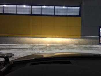

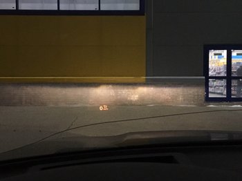

    На днях поменял лампочки в фарах рест 2010, штатно стояли осрам 66140, поставил так же осрам, но 66140CLC (не подделку), разница на фото
    До
    После

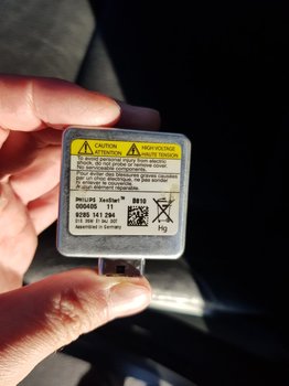

    Перестала гореть лампа в одной из фар. До этого изменения цвета не было, как тут пишут. Стоит ли менять лампу, или может быть причина в другом? Т.е.лампы моментально перегорают или постепенно гаснут со сменой цвета и это видно?

    Кто подскажет, это оригинал или подделка. И где купить ИМЕННО такую же. Спасибо!
