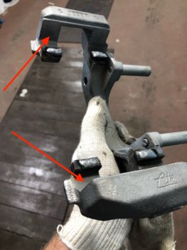

    Заметил, что у меня продольный износ колодок неравномерный, тоже думаю, дело в суппортах.
    Ну и вопрос чайника: износ обычно идет на какой детали? на 34 11 3 413 266 или на 34 11 6 765 881 / 34 11 6 765 882 ?
  7. диманоид
    диманоид Завсегдатай
    6 фев 2014
    1,525
    Саратовская обл.
    Оригинал б/у. Скобы были без износа.
    Скобы, о которых речь - это ......266
    Можно наварить и проточить. Я так делал на другой машине. В этот раз было негде и времени не было, поэтому поменял.
  8. kniga82
    kniga82 Завсегдатай
    1 апр 2015
    1,034
    Тоже самое было проделано летом
    Наварка электродом для чугуна
    Вроде бы нормально получилось
  9. диманоид
    6 фев 2014
    1,525
    Саратовская обл.
    Да, хорошо.
    У меня износ еще по стрелкам был. хз можно ли там наварить... Можно наверно, если умеешь:)

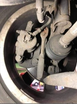

    0.jpg Бывает бьёт из-за такого)
    sergei.b.59, andrfit и EVROVAGONKA нравится это.
