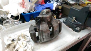

  20. Lexich
    Lexich Живу я здесь
    12 сен 2011
    10,587
    Ищите с японок. Мне от "японского" Е53 достались передние суппорты со скобами можно сказать в идеальном состоянии.
    Насколько помню, в 2018 году такой комплект на переднюю ось обошёлся в смешные 6К.
      2.3 МБ
      33
    #1760 Lexich, 14 дек 2020
    Boomer42 и Окулист нравится это.

  23. Palomino
    Palomino Завсегдатай
    20 фев 2013
    971
    Попробую угадать. Видимо свободный ход колодки станет больше, что скажется не лучшим образом на ресурсе тормозов и увеличит вероятность того, что колодку может заклинить в суппорте.

  25. диманоид
    диманоид Завсегдатай
    6 фев 2014
    1,525
    Саратовская обл.
    Пиздец происходит
    На практике
    Безо всякой теории, без объявления войны и последних китайских предупреждений.
    Внутренняя колодка таскает за собой поршень вперед-назад, наружняя просто болтается. Перпендикулярность поршня (и всего суппорта) к плоскости диска обеспечивается только правильной посадкой колодок. Если колодки сдвигаются вперед из-за износа скобы, то суппорт работает с перекосом.
    Диски горячие все время, расход колодок и дисков сумашедший. В совсем запущенном случае колодки наискось снашивает так, что с одной стороны износ 1%, а с другой - 99% (т.е. не параллельно плоскости колодки а градусов под 30)
    Поршень расшатывает уплотнения и сам на эллипс и все это течет, поэтому поршня с резинками менять тоже с каждой сменой колодок. Резинки направляющих тоже на мусор с каждой сменой колодок.
    Проходил это все, правда на другой машине, там скобы стоили 54000 (пятьдесят четыре тысячи рублей 00коп) за 1 (одну) скобу с поставкой 90 дней и вероятностью отказа 80%. Наварили, проточили, стало все огонь.
    Не знаю как все меняют колодки и не парятся состоянием скоб.
    Может долго на одной машине не ездят, может не смотрят никогда что у них там... Сказали: поменяй - поменяли... Я тоже не сразу скобы ремонтировал, 5 лет проездил, пока решил сам разобраться.
    И самое важное, я уже писал это... На нормальных суппортах накладки одноразовые на суппорте. Посмотрите на задний суппорт Ф25. Там нереально износить скобу.
