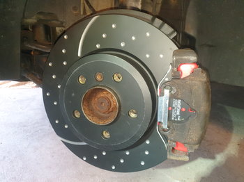

    дешево как то )) кривые диски это только следствие не исправной остальной мелочевки )) у меня поменять все в круг за кэс перевалило учитывая что делал все сам и суппорты с направляющими не менял ))

    ebc gd диски и их же красные колодки в круг ставил )) еслиб ставил оригу, вышлоб дороже )

    красные ebc это же для сурового отжига вроде, там и зеленых за глаза хватает. А так за выбор фирмы плюс однозначно, меня их покупать жаба всегда душила))
    вот ржавый суппорт на их фоне выглядит крайне уныло))

    слышал, что красные пока не разогреешь, они не тормозят нормально, есть такое?

    красные средними получаются ) их можно не прогревать - тогда тормоза очень плавные и мягкие, но если прогреть то резкими и легкими становятся, не так что ногу положил и зубы об руль выбил конешно, но сцепка намного четче становится и при этом линейность остается )) прикольно в общем достаточно )) для прогрева хватает пару раз оттормозиться даже не резко и не с большой скорости ))
