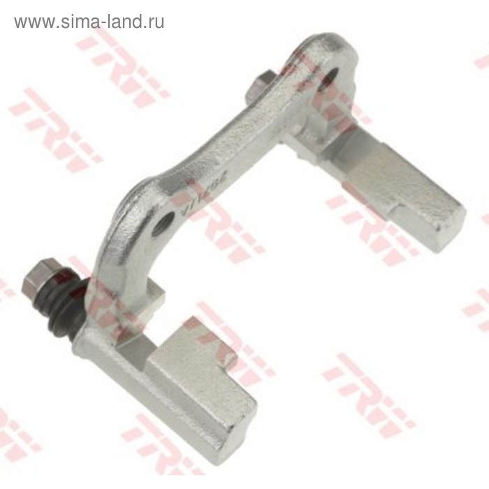

    В "колетт"/трв пальцы трутся по металлу скобы, поэтому смазываются и закрыты пыльником.
    Вот фото скобы со вставленными пальцами https://cdn3.static1-sima-land.com/items/1402929/0/700.jpg?v=1536052393 (специально для "писателей" поясняю, что это не бмв скоба)
    И если не смазывать, то будет как у меня: прикипит и на выброс пойдут скоба+суппорт+диски+колодки. Если считать новый оригинал, то около 100к. А если смазывать, то я бы никогда не познакомился с устройством задних тормозов.
    ТРВ продает смазку для пальцев скобы.
    По опыту других своих авто всегда считал, что конструкция ТРВ лучше тевесов, потому что пальцы под пыльником и потому что есть "одноразовые" накладки на скобе, не дающие колодкам выгрызать в скобе канавки.
    В тевесах скобы изнашиваются + на открытых пальцах нашими зимами налипает тонны говна.
