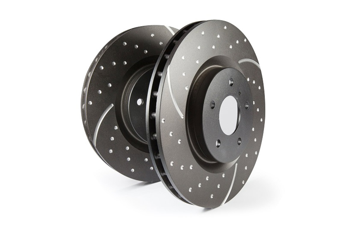

    переборол жабу и заказал в круг ebc проточенные и перфорированные диски + красные колодки )) ну и всю внутрянуку барабана до кучи ))
    выглядить должны примерно так :
    по красным они предоставляют вот такой график:
    вот таблицы по всем цветам
    уже хочется поставить и заценить это чудо )) притирка у красных 2.5к км ))
    зы фотки не от икса и вообще не от бмв скорее всего ))

    Тоже рассматривал EBC brakes но только с желтыми колодками и диск 348 от Х5.
    Также DBA brakes у них технология охлаждения диска хорошая.
    Powerstop диски с насечками и дырками с колодками z16, а также диски и колодки rotora.
    В итоге не стал переплачивать, к тому же не известно как антикоррозионной защитой у этих дисков, тк диски минимум на 5 лет.
    Купил дырявые диски Zimmerman с керамическими колодками ате и армированными тормозными шлангами hel performance.

  9. 7ambrion
    7ambrion Абориген
    26 май 2020
    3,098
    Норвегия
    желтые, насколько я понял, уже немного другой уровень, они более спортивные )) прогревать нужно чтоб тормозили хорошо )
    черные - соответствуют оригинальным или по их заверениям чутка лучше, они гарантируют что не будет вибраций
    зеленые - чутка по агрессивнее но тоже способствуют уменьшению вибрации и тормозят одинаково что на холодную что на горячую )
    красные - еще агрессивнее и на холодную чутка хуже тормозят, но не значительно, про вибрации уже не слово
    желтые - рекомендуют уже для трека тк нужно прогревать )
    а синие и оранжевые уже вообще настолько серьезно прогревать нужно что на них даже в город выезжать нельзя, только по треку )))
