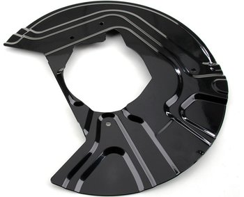

    не читал всю тему. про пыльник - защитный кожух тормозного диска. он у нас без так сказать входного отверстия. а не может ли из-за этого перегрев идти.

    диск тормозной со стороны кузова закрыт пылником. и обычно ближе к оси вращения где входящие каналы охлаждения на тормозном диске в пыльнике есть отверстие для подачи холодного воздуха. на х3 в этом кузове нет. воздух попадает в каналы диска в обход пыльника. и может быть что тот воздух который прошел через диск и нагрелся может кружится там снова проходя через диск.тем самым все перегревается.
  8. Michail Pskov
    Michail Pskov Абориген
    15 ноя 2015
    3,947
    Псковская обл.
    А вы посмотрите на кожух - он же не просто так такую форму имеет и между ним и диском в разных местах разные зазоры, я думаю там воздух и проходит, например на снимке самая правая его часть

  9. montoya-sevsk
    montoya-sevsk Новичок
    2 янв 2016
    12
    Колумбия
    что смотреть на картинку. я смотрел по месту.

  11. Michail Pskov
    15 ноя 2015
    3,947
    Псковская обл.
    Вот другой X3(F25) - там то же нет отверстий

  12. montoya-sevsk
    2 янв 2016
    12
    Колумбия
    ну а на машине вы смотрели и на 25 кузове и на 83? я то смотрел и там и там
