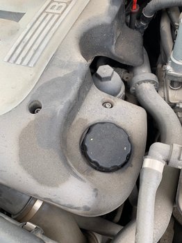

    Интересно вот по поводу Гура, у меня под капотом пробка гура вечно в масле, это норма? Или надо как то устранять?
  28. Ice_john
    Ice_john Старожил
    9 ноя 2014
    5,210
    Либо жидкости больше чем положено, либо крышку гура нужно поменять. Либо и то и другое.
  29. MAYZEN
    MAYZEN Завсегдатай
    12 ноя 2014
    753
    Калужская обл.
    Да странно,уровень масла в норме ,хотя всё вокруг себя пачкает,так уже года 2, видимо и правда крышке хана. Ещё сам гур не понятно,стоя, то легко крутятся руль, то тяжко, может само масло стоит поменять?

  30. Ice_john
    Ice_john Старожил
    9 ноя 2014
    5,210
    Ну стоя вообще не желательно крутить руль, хотя бы с небольшим движением.
    Я уже 4 раза менял за 6 лет, правда я частичной заменой меняю.
