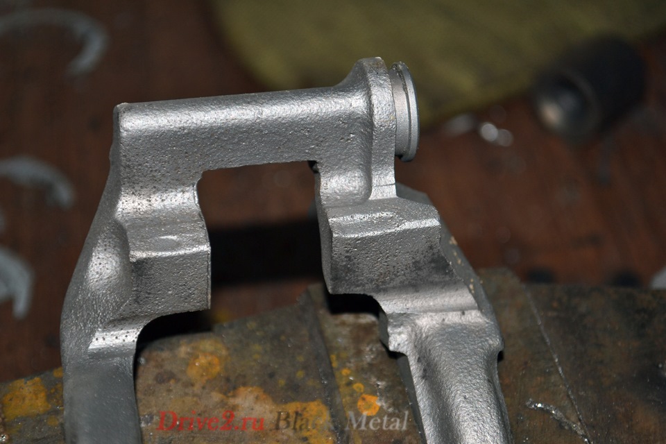

    Есть фото наглядное, с этими канавками, чтобы понимать, на что именно смотреть и что расценивать как "пиздес"?
    Daniel Po и Andrey_Omsk нравится это.
  24. Денмолибден
    Денмолибден Завсегдатай
    20 июн 2010
    1,182
    https://www.drive2.com/b/1987604/
    Фото не мои, но у меня примерно также было на задних скобах, на передних выработка была меньше.
    Это место на скобе, на котором лежит и по которому двигается колодка. Т.е. направляющая колодки.
    Окулист, Ice_john и Boomer42 нравится это.
  25. Boomer42
    Boomer42 Завсегдатай
    29 апр 2017
    484
    Аааааааа.... оооооо.... а ты типа заварил эти места, а потом Киркоровым подточил? Интересно интересно....
  26. Денмолибден
    20 июн 2010
    1,182
    Именно так)

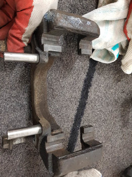

  27. Boomer42
    29 апр 2017
    484
    Я так понимаю у меня нет с этим проблем?
