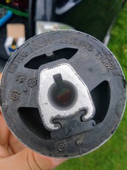

    Для статистики:
    Боролся с биением руля при торможении со скорости выше 100.
    Сделал: 1) новые диски-колодки, обслужил суппорта; 2) поменял большие сайлентблоки продольного рычага Лемфердер, шаровые и т.д.; 3) балансировка колес; 4) проверка рулевого.
    Биение стало меньше, но всё равно прилично. Поменял еще раз большие сайлентблоки на более жёсткие (всемизвестные для е38 бронированной) и как рукой сняло. С новым Лемфердером при ударе по переднему колесу вперед-назад оно заметно ходило(они очень мягкие), с усиленными сайлентами стоит на месте.
    Рулежка стала более собранной, неровности проходит приятнее, руль не трясет вообще.
    И кстати, при заказе сайлентблоков Boge по номеру 87-930-A пришли Meyle HD.
    Так что проверяйте большие сайлентблоки и ход колес после установки новых.

  9. pTyTb
    pTyTb Участник тусовки
    23 июл 2009
    62
    Беларусь
    Да, Boge. Они дешевле оригинала, но их не найти.
    Я смог заказать один по номеру, но пришел MEYLE - 300 311 2909/HD.
    Второй заказал по Meyle и пришел комплект из двух по цене одного Boge))))) правда на коробке мэйд ин Чайна
    Так что это недорогой рабочий вариант на х3, осталось посмотреть на их ресурс.

  12. pTyTb
    23 июл 2009
    62
    Беларусь
    Всё верно, становятся как родные, размеры такие же. В усиленых пластиковая вставка стоит для ограничения хода и резина потверже наверное.
    Поищи на драйв2 по номеру Боге, там люди описывали

  13. inncourt
    inncourt Завсегдатай
    7 янв 2016
    785
    я правильно понимаю, что меняются гидроопоры на просто резиновые?
    В плане комфорта, есть разница?
  14. pTyTb
    23 июл 2009
    62
    Беларусь
    Да, с пластиковой вставкой. Я бы сказал, что мне комфортнее с усиленными, подвеска стала более упругой и меньше стуков при неровностях. Но руль чувствительнее. Мне так больше нравится
