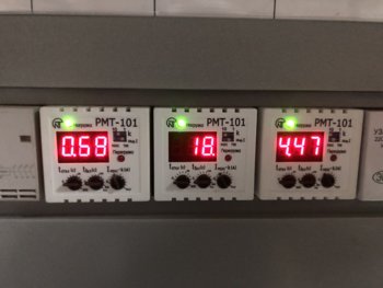

    Нет смысла всех потребителей подключать через ИБП. Установить реле максимального тока на 25А по каждой фазе, на которые установить 3 однофазных ИБП по 3-5 кВт, которые и будут отключать эти ИБП от сети при превышении нагрузки. У меня так и сделано, только отключается некритичная нагрузка. Типа про одновременной работе сауны и включении чайника выключается ТЭН в сауне на этой фазе, пока не отключится чайник.
      2.1 МБ
      41
    ILDAR и Чебурген нравится это.

    Ну только желательно наоборот - чтобы чайник переключался на ИБП, когда ТЭН в сауне работает
  5. polg
    polg Абориген
    30 янв 2006
    3,718
    А как они технически это решают?
    Наверняка ведь как то относительно по простому.
