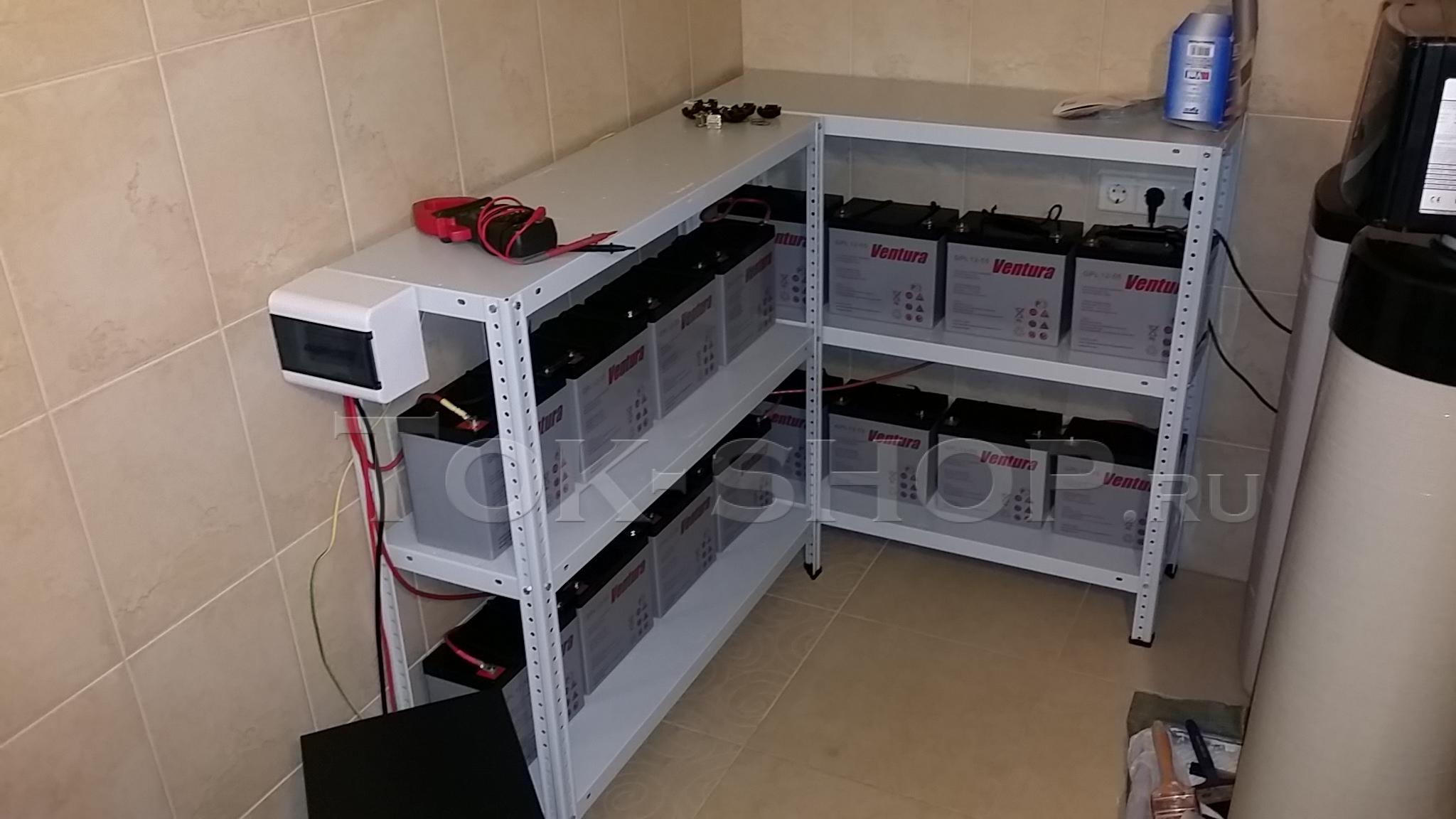

    Охлаждение есть?
  28. Andrey Inc
    Andrey Inc Абориген
    9 дек 2017
    2,310
    Самарская обл.
    можно и на листочке сложить
  29. Дровосек
    Дровосек Старики-разбойники
    29 сен 2009
    33,191
    Ивановская обл.
    Это же только АКБ, зачем им охлаждение ? :D
  30. Чебурген
    Чебурген Старики-разбойники
    11 янв 2009
    33,564
    Без проблем
    Акб есть и другие, поменьше, но подороже
