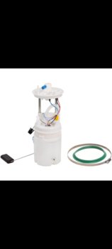

    Вытаскивал бензонасос обнаружил черную фишку просто болтающую, откуда она вылетела куда вставить или забить? Чёрная болтается на рисунке

    Идут два патрубка с другого бака, которые просто вставляются в пазы сверху на них, если по ним вести руку в сторону другого бака есть фишка в нее вставляется, я так понимаю это температура топлива меряется. Можно забить, но вдруг за поплавок зацепиться и будет неверно показывать остаток топлива.
