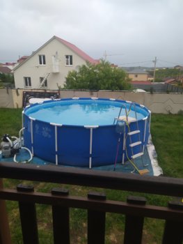

    Стоит 5 год такой каркасник, ежегодно перед установкой заклейка дырок по дну обычным ремонтным набором из спорт мастера. Основание бетонная плита, фильтр песочный, по дну катается пылесос тоже интекс, достаточно удобно но все полностью он все равно не собирает. Обычно после купания щеткой по дну проходим, поднимаем то что на дне залегло и запускаем фильтр. Если купаться постоянно то вода чистая, если же неделю холодно то уже усилий побольше нужно. Обогрев от солнечного коллектора (видно на фото слева) самодельного, вода циркулирует от самого слабого насоса что был в магазине, если после ночи вода холодная то к обеду прогревается хорошо. Больше 2х месяцев вода все равно идет под замену, в этом году поставил 8 мая, сейчас собираюсь менять. Химию конечно использую и быстрый и медленный хлор и от водорослей.
