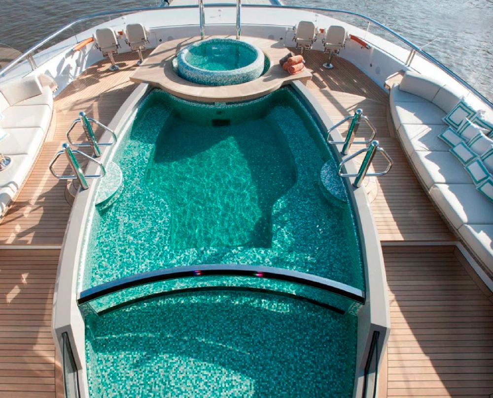

  6. Samorro
    Samorro Абориген
    1 мар 2014
    3,687
    Ох.еть, баночка от йогурта объёмом с жд цистерну)
    Denn_ и stckrd1 нравится это.

  12. archmaster
    archmaster Старики-разбойники
    22 июн 2005
    29,563
    от такой яхты с бассейном тоже можно получить немало удовольствия
    только надо слегка потратиться ...
