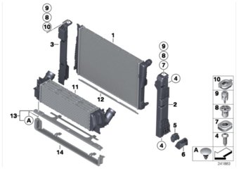

    День добрый. Прошу помощи клуба в поисках барабашки.
    Стучит в районе переднего правого крыла довольно массивно на гравийной дороге. При нажатии на тормоз стук исчезает либо слегка при легком нажатии на тормоз, либо сосем при нажатии посильней. Хоть на спуске, хоть на прямой дорого. На трассе стука нет. На лежачих полицейских в зависимости от скорости.
    После небольшого ДТП были поменяны рычаги 5 и 12:
    Тщательно отрегулирована крышка капота. Не он.
    Снят тормозной суппорт и тщательно отревезирован. Поменяны на новые направляющие штифты и резинки с заглушками. Не он.
    Снята тяга поперечной устойчивости 4.
    Прокатился: не она.
    Найдена сломанная клипса крепления правой стороны радиатора 8. Прожата. Не она.
    Вал редуктора переднего моста имеет продольный люфт. Доли миллиметра. Поперечного люфта нет.
    По жизненному опыту – не опорный подшипник амортизатора. Слишком массивный и басовитый звук.
    Грешу на амортизатор, но в голове не укладывается связь с пропажей стука при торможении. Подскажите, куда копать?
