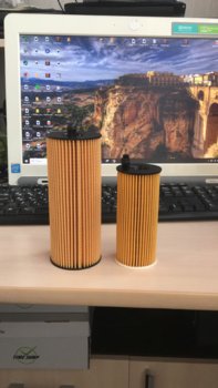

    ради прикола выложу фото масляных фильтров для своих бричек (скоро то делать). слева для мотора n47d20c (Е84), а справа для более нового n47n (F25). выводы делайте сами) интересно какой фильтр на b серии, с киндер сюрприз?)))

    Тот что справа вроде как и подходит на b47. Раньше трава была зеленее, вывод такой :)

    на фото не очень может понятно, но и диаметр их отличается. итого суммарная площадь фильтрующая в 2-2.5 (а то и больше) раза больше на старой ревизии моторов...

    надо сказать миниатюризация масляных фильтров идет везде. и на турбо ваговских и на корейцах. там вообще стаканчики грамм на 100-150....

    да не тенеденция налицо у всех миниатюризации фильтров. видимо производители реально осознали, что масляные фильтры ловят тока дрова,попавшие в мотор случайно или от износа, а ничего меньше дров они и не ловят)))).
