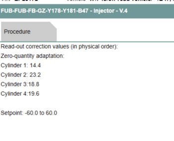

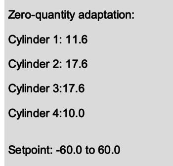

    может кто просветить по форсункам:
    из ИСТА, интервал 40 тыс км, и стейдж1 где-то в середине
    F48 18d 80 т.км
    цилиндр** значение-0** значение-1
    1 * 11.6 * 14.4
    2 * 17.6 * 23.2
    3 * 17.6 * 18.8
    4 * 10.0 * 19.6
    Второе,
    есть ли смысл в очищающих присадках в топливо, для форсунок. Типа ЛМ и Лавра
    Спасибо!

    Для начала снять форсы и на стенд, хотя с такими коррекциями скорее всего замена или ремонт, думаю промывкой тут не обойтись, пробег прям небольшой конечно для таких показателей.

    Скорее всего там механические проблемы.

    Господа, спасибо за ответы. Однако, пока что никаких косвенных указаний на грядущую скропостижную кончину форсунок: расход в норме (5.3 л недавно на медленной трассе), шумов и дымов нет, падения мощности нет, заводится как обычно, топливо Татнефть, моточасов всего 2000.
    LM комплексную откатал бак, пару тысяч назад...

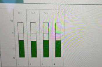

    Сделаю ещё тест, где значения показывает 0.0...3.0
  9. X-mun
    X-mun Завсегдатай
    27 дек 2020
    335
    Эти значения норм, а те, что выше не знаю, как интерпретировать

    Вообще всегда форсунки оценивают по этим значениям.
    Что это за тот тест выше - не понятно, там и разбег от -60.0 до +60.0, у вас как бы в норме даже по тому тесту. Ну может специалист какой объявится и прояснит что это за показатели такие и что означают те значения.
