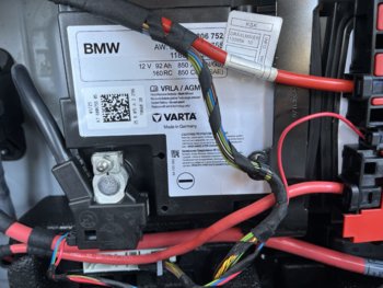

  22. Джон Уик
    Джон Уик Завсегдатай
    16 июн 2023
    1,497
    Шри-Ланка
    Ну у нас несколько разные возможности наверно.
    У меня в семье три бмв. Но именно в Ф серию, я предпочел бы оригинал. Но мне в этом плане повезло, предыдущий хозяин об этом побеспокоился за меня.

  23. зеленый горошек
    1 апр 2013
    2,314
    Почему на ф серию оригинал, а, например, на г что-то иное?
    Чувак, если у тебя есть опыт/комментарии чем оригинал лучше нормального аналога-давай послушаем.
    это прям как было колодками оригинал и ате (одна херня, только разные цены)
    Если же хочешь подкрепить себя/нас, что только оригинал и ничего кроме него-сходи чаю попей
    :rolleyes:
