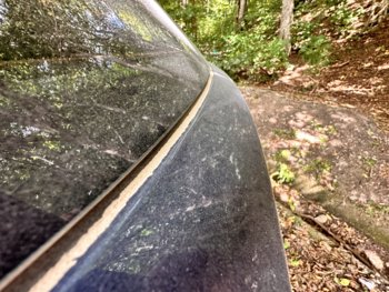

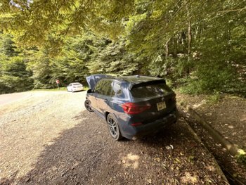

    Шаумянский перевал это совсем не Сочи , туапсинский район, до Сочи еще около 200км…. В прошлом году там не был, был в позапрошлом году, и каждый год езжу в Краснодарский край, дорога к морю проходит через щаумянскмй перевал, сказать что там фильтр страшно забит не могу, проезжал по перевал два раза в день в течении 8 дней….

    Бро, вопрос про работу мотора, а не про путешествия. Это все нахрен не нужная лирика.

    ездят все по-разнмому. кто то встанет в жопу впереди идущему и всю эту доломитовую и опочную пыль в свой мотор и насосет. фильтра воздушные мелкодисперсную пыль не фильтруют от слова совсем!!! после такого даже 1-го проезда надо масло сливать к чертям.
    я на этот перевал вообще не суюсь. это и звезда лкп и мотору хана)
