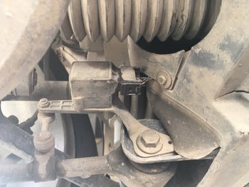

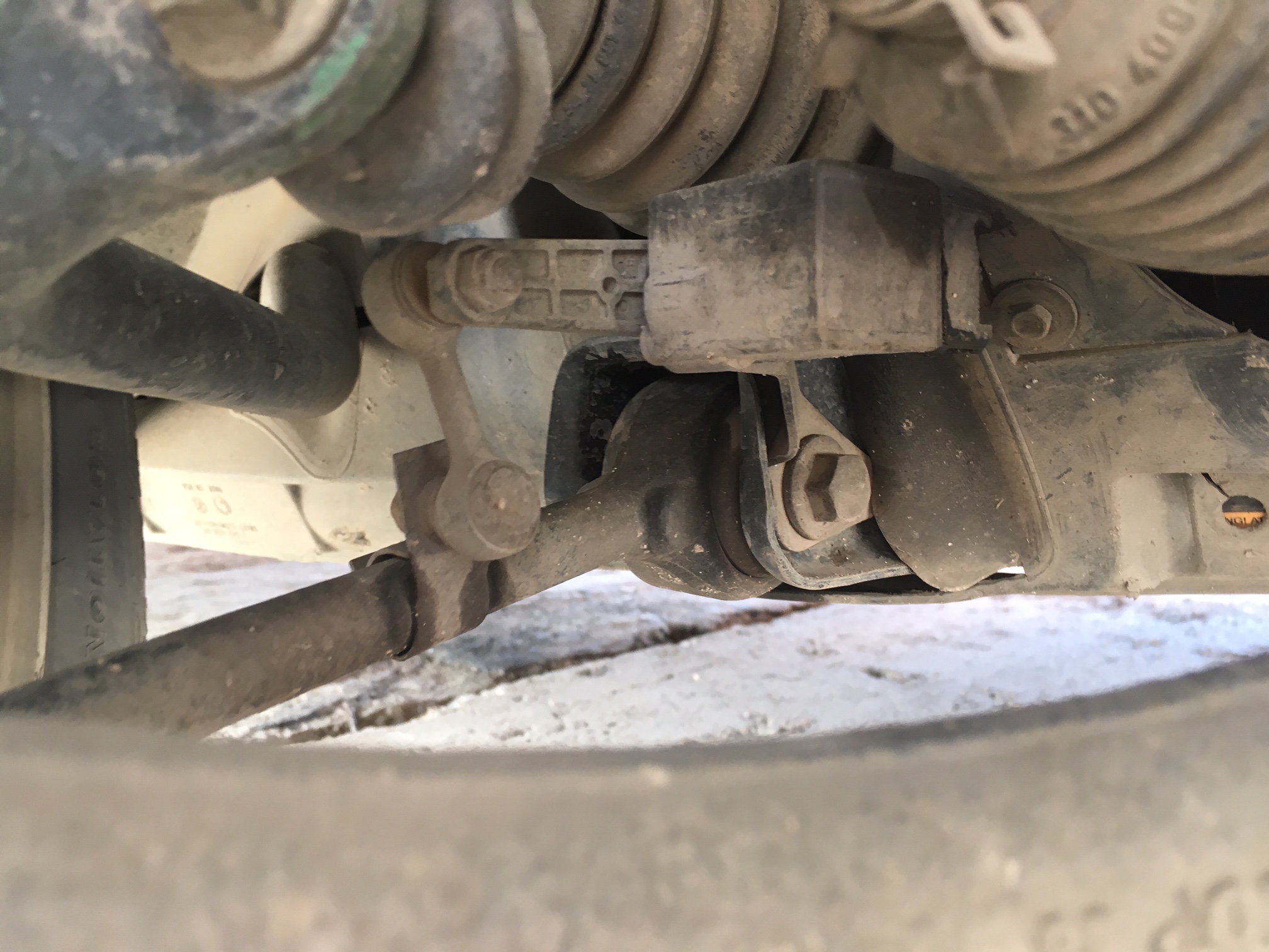

  6. fruger
    fruger Завсегдатай
    23 фев 2012
    312
    Вот фото
      331.9 КБ
      749
      705.3 КБ
      708
  7. s N e G
    s N e G Старожил
    5 ноя 2011
    5,865
    Тюменская обл.
    вроде правильно
