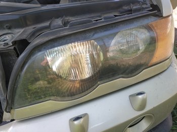

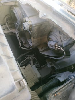

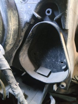

  24. turbopacan
    turbopacan Новичок
    10 май 2020
    8
    Челябинская обл.
    Неправда , у меня тоже его нет , фары родные , в них нет моторчиков ,и нет проводки ,нет не датчика. 2003 год дорест 3.0 бенз на пружинах с завода .
    Вы вообще видели какие комплектации бывают ?
    Я грузил 400кг , это 4-5 человек максимальная грузоподъёмность , не чего не просидает , у е 53 вообще нельзя поболтать жопу чтобы стойки проверить , даже я со своими 115 кг не могу покачать его , у него очень жёсткие пружины , может у коментаторов убрана пневма и вместо нее левые пружины стоят , или цемент в него грузите ?)))
    #54 turbopacan, 10 май 2020

  26. turbopacan
    turbopacan Новичок
    10 май 2020
    8
    Челябинская обл.
    В фарах нечему регулировать .там где должны быть моторчики , не отверстий , по крылу с обеих сторон проводов лишних нет . Фары оригинал . Я снимал, разбирал , чистил внутри , и лаком покрывал"стекляшки ".
    Мы тоже удивились , регулируются только как в жигулях крутилками , и все . Фары не ксенон . Да я фото скину сегодня .
    Я думал ксенон фары поставить , сейчас многие Китай ставят , они всякие разные , но чёт подумал что из за того что все меняют на ксенон , оригинальней оставить галоген , отмыть их .
    #56 turbopacan, 11 май 2020
