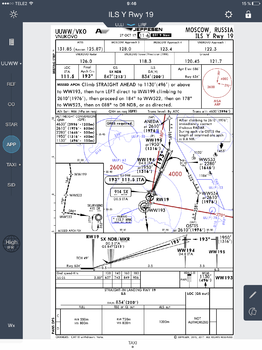

    Уважаемые, обьясните паксу. Живу над третьим разворотом на внучке, /новая полоса/ , ну почему если и кто "срезает " угол, так это либо грузовик, либо Ютэйр?! Не Турки, не Эмираты, ни Победа, ни даже частные джеты, а именно Ютэйр!? Сорри за оффтоп

    Ну да, им то все равно где лететь, а когда над твоим домом ночью на низкой высоте пролетает самолет, так что стекла трясутся, возникает противоречивое желание отомстить доблестным экономам из ютэйра. ))) Пока только не придумал как))). А скажите сколько максимальньные допуски по высоте и "срезке" на третьем развороте? Вы правы с Эмиратами. Имел ввиду Флай дубай. Спасибо вам за ответ

    Лучший способ отомстить - продать квартиру риэлтору у которого купили ))))
    Я там давно не летал, насколько помню диспетчер там даёт снижение 500 метров. И, кстати говоря, как правило он же и даёт курсы, так что экипажи ЮТ могут быть и не причём, что раньше подворачивают. Это кстати ещё и может быть связано с тем что недалёко есть запретные зоны, куда лучше вообще не залетать, ибо стать такой залёт может быть последним в карьере и пилота и диспетчера.

    никак не отомстишь :D Здесь причина в том ,думаю , что у ЮТов много старых Боингов со старыми версиями ФМС - они бывает несовсем корректно рисуют схему потомукак в них все точки флайбай . Потому на схеме они немного режут четвертый и оказываются ближе . Особенно когда на 4 сильный ветер вбок . Потому некоторые просто отключают горизонтальную навигацию и чтоб не проехать крутят 4 в режиме хэдинг - тоисть курс до захвата . Воттутто они и оказываются у тебя над головой на высоте 400 м :D:thumbup: Вот какраз от точки ww533 . Честно - сочувствую . Когда бываю там в ясную погоду на заходе на 19 вижу эти дома слева - тоже мысель посещает - как там люди живут ... Кстате совет - без смеха - попробуйте жалобы попишите - тока с указанием точного времени кто и когда шумел . И отправьте в то же внуково - пусть разбираются . Все траектории кто как летел у диспетчеров хранятся . Другого я не вижу . В Питере так в свое время ульянка жаловалась - нам запретили тада на номинале на 154 взлетать по утрам .

    Насчёт высоты, вот же точка WW533 на схеме в районе третьего как раз 500 м. Во внуковском стиле сказать - "заход разрешён снижайтесь 400, высоты по схеме" , т.е. Высота там где mr.wolf интересует как раз 500 должна быть.
    Версия со старой ФМС очень даже правдоподобна

    Большое спасибо за ответ. Да, вы абсолютно правы, это мы, которые живут слева от точки ww533 и это четвертый разворот, а не третий. Т.е. переходя из 533 точки, срезая, они еще и досрочно снижаются , я прав? Но ведь даже на точке ww194 высота должна быть 400, какого черта у нас мебель и стекла дрожат!? Там 200-250, не больше. / я подчеркиваю, не у всех/

    После WW533 все снижаются 400 к точке WW193, 200-250 там быть не может
