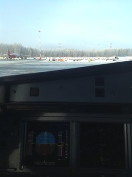

    пусть будет аминь :thumbup: Тока на нормальной технике :thumbup:
