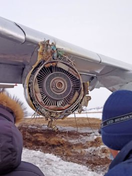

    По тому, что я вижу, нет воздухосборника, вентилятора и части компрессора. Все остальное на месте, включая капоты.

    По длине нет полгондолы (если сравнить с первым двигателем) и даже кронштейн на котором он висит отрезало в передней части...

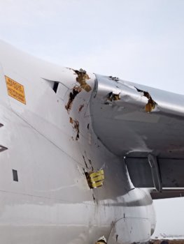

    А вот я не понял - его насквозь чтоли прошибло? типа влетело с одной стороны и вылетело с другой? на верхнеплане там же силовой каркас...
  5. -ИгорьС-
    -ИгорьС- Живу я здесь
    27 окт 2013
    11,394
    Под таким ракурсом и на таком расстоянии не увидишь включение реверса. Скорее всего поднялась снежная пыль и диспетчер посчитал, что от реверса.

    Нсквозь. Прошло по удачному месту с максимальной пустотой.

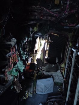

    Могу только предполагать. Подожду информации. фото изнутри
    Джонни нравится это.

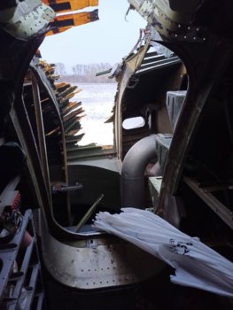

    Не могу не обратить внимание на то, что одно рабочее колесо пробило корпус, второе рабочее колесо пробило крыло. То есть два ряда пробоин... ну я так вижу, понятно, что могу ошибаться...
  23. antspb
    antspb Старики-разбойники
    9 сен 2011
    57,445
    Хот мож и вентилятор
    Это то что упало с неба и пробило крышу склада.
