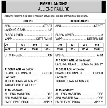

    Вот что говорит Airbus.
    Но! В ситуациях, когда есть угроза жизни, здоровью И так далее у КВС есть неотъемлемое правило отступать от любых правил и инструкций, если это поможет. Уверен, что квс в данной ситуации поступил правильно и обосновать своё решение на следствии сможет.

    Для вынужденной посадки
    Запускаем вспомогательную силовую установку (из соображений надо электричество, воздух И так далее)
    Закрылки в положение 2 ( меньше скорость)
    Исходя из веса определяем скорость захода
    Армируем спойлеры (только давайт е теперь без срача про спойлеры :D )
    По крайней мере 1000 футов (300 метров) над землёй выпустит шасси вручную. Это кстати зацепка для квс. Сдаётся мне что этой высоты там неё было, и если следак начнёт давить, уже можно оправдаться.
    500 футов над землёй дать команду для салона принять положение для посадки.
    Коснуться на минимальной вертикальной скорости.
    На касании вырубить все двигатели
    Начать эвакуацию.
    Кажется просто. Но в дефиците времени выполнить это невозможно строго как в книге. Я надеюсь это понимают расследователи
