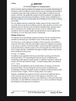

    Есть рекомендации. Например Боинг пишет: не рекомендуется выполнять посадку со сносом (crab) на сухую полосу с сильным боковым ветром.

    Побоку тому, у которого ниже относительная площадь киля и тому, у которого выше посадочная скорость.
    Это Миг-21.

    Это старая, не действующая редакция 2011 года.
    И даже если бы она действовала обращаться надо к документам АФЛ, по ним обязан летать экипаж, по ним и спрос будет.
    QRH дополняет/изменяет SOP.

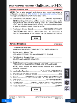

    Возможно старая версия, но по qrh dm speedbrakes-full после приземления однозначно и до реверса. А когда работает все в автомате, контроль только и все. Так должно бытьпри нормальной посадке. Как было у них, я бы выпускал сам

    1. После приземления. Приземления не было. До реверса - QRH об этом не говорит. QRH уточняет и акцентирует внимание, так как автоматического выпуска не будет.
    2. В процессе отскока выпускал бы?

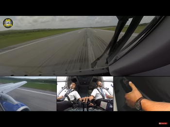

    Кстати судя по этому видео, как я и говорил, второй пилот занимается выпуском, если это не произошло в автомате.

    Не занимается, а контролирует, рука там перед посадкой идет к спойлерам. Соп был переделан после того, как изменили программу автоматического выпуска спойлеров, сделали по одному концевику, тк по двум были нарекания. Касание основными стойками и есть приземление, тогда и надо их выпускать, как собственно и запрограмированно в автомате.Выпущенные спойлеры можно убрать, дать взлетный и уйти, а вот какие были основания у квс включать реверс если «приземления не было» вообще непонятно. И , кстати, реверс на типе в ключается по обжатию всех трех, те сначала 1 основное спойлеры, затем все3 - реверс.

    Контролирует, и если не вышли в автомате занимается их выпуском. Поэтому и руку он протянул к спойлерам
    Касание это вовсе еще не приземление. Для выпуска спойлеров в автомате обжатие необходимо, но не достаточно, там еще куча условий должно быть выполнено
    Видимо он действовал в соответствии с картинкой в своей голове и считал касание приземлением, отскок стал для него неожиданностью.

    Ссылку искать надо, но вот как на английском в qrh другого типа
