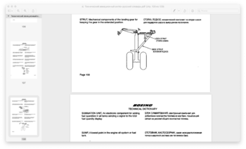

    1. А что произошло со стойкой? Факты?
    2 . Так ветряк вывалился или нет?
    3. Сколько самолет в воздухе пробыл после попадания молнии? Аккумуляторов хватило бы?
    4. При отключении двух генераторов, есть ли возможность переподключить их ?
    Мой посыл был в том, что ты берешь слухи и на их основании делаешь выводы. Причем слухи не самые умные, судя по афганскому заходу.
