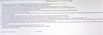

    Олег Викторович, вот так предлагает летать на «сухом» :thumbup:
    11piston нравится это.
  25. boby737
    boby737 Завсегдатай
    14 май 2014
    490
    Тут в Normal mode разучишься летать.... чего уж говорить о direct.
    1 , 2 , и 6 пункты это феерично:facepalm:

    Эти пункты , актуальны для всех 5и ЛО ...
    Так-то с феерестами проблем нет нигде ...
