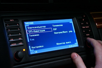

    Подскажите пожалуйста, у меня на Е53 с монитором стоит штатный AUX у задних пассажиров. Подключал туда и телефон и обычный MP3 проигрыватель, никакого звука нет и на мониторе при переключении режимов не появляется AUX. В чем может быть проблема???

    он активируется когда на телевизоре включите канал AV

    Ребят, темку всю прочитал, но не понял....:)
    Что надо сделать, чтобы появился AUX по переключению кнопки MODE? чтобы можно было спокойно слушать подкасты с телефона?:)
    У меня комплектация с моником, ТВ... для задних пассажиров есть выход AV IN OUT. Но он во-первых не работает... т.е подключаю кабелем джек-джек к плееру, на ТВ включаю AV - черный экран, звука нет.
    и во вторых это не очень удобно... лучше чтобы AUX был по кнопке MODE и во время прослушивания работали все функции монитора ( тот же бортовой комп или навигация).
    Оригинальный комплект дооснащения в этом случае мне поможет? или он только для тех, у кого в комплектации обычная магнитола, а не монитор?

    подниму тему....расскажите пошагово... Что нужно сделать в меню экрана что бы АУХ заработал...

    Всем привет. Купил кабель на Ибее http://viewitem.eim.ebay.ru/BMW-BM5...Phone/251120357782/item?transId=1178470383015. Подключаю, но никакого AUX не появляется при переключении кнопкой Mode. Пробовал с телефонами iphone и Самсунг. Подключал просто плеер Ритмикс все без толку. Авто 2004г., моник 16:9, с навигацией. К ней еще подключен потолочный ДВД (старый хозяин еще подключал). Куда копать подскажите:shock:
